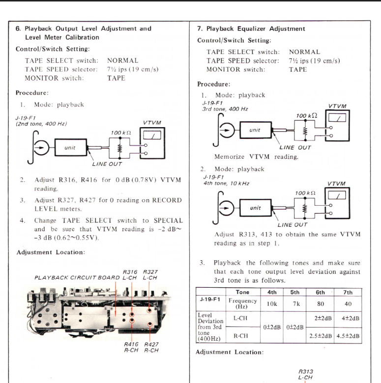

Alleen klinken links en rechts nu wat verschillend links is wat basserig en rechts wat meer hoog. De Service Manual geeft aan dat je de EQ kunt afregelen door eerst een toon van 400 Hz bij -10dB af te spelen en vervolgens een 10KHz toon bij -10dB, en hier mee de EQ kunt bijregelen. Verder leek het me handig om ook 0dB weer goed te zetten,
Ik ben dus op zoek naar een testband met de volgende tonen: 400 Hz & 10KHz bij -10dB en 1KHz bij 0dB. Iemand enig idee waar ik z'n band kan krijgen? Is het mogelijk dat iemand hier op een (afgeregelde) recorder een bandje (tegen vergoeding) voor mij wil opnemen?
Ik heb geen VTVM (Buizenvoltmeter) zoals de handleiding voor schrijft maar wel een digitale scoop (HP 54600A) die ook RMS spanningen kan uitlezen. Als ik de scoop aan de uitgang haal en bij 0dB afregel naar 0,78V en voor -10dB afregel naar 0,25V is dat toch ook prima? (Deze twee spanningen geeft de SM van de TC377 hiervoor)

Vandaag het deck gekalibreerd met de tape van Big M. Koppen waren inderdaad uit fase, Sony schrijft voor om een 0dB tape te gebruiken waarbij 0dB .775V is, ik heb de meters dus op -3dB ingesteld en de uitgang op .7v, als ik mijn oude tapes speel lijkt dit de goede instelling. Daarna de handleiding gevolgd voor kalibreren van Record sectie en Bias. Op 19 CMp/s geen verschil tussen Source en Tape hoorbaar, 9,5CMp/s klein verschil.
Wat me wel opviel was om de Bias juist in te stellen het Bias knopje op de voorkant op "high" moet staan en de trimmers dan bijna geheel open moeten om het maximale punt te vinden, de TC378 manual zegt dat Maxell UD normaal opgenomen moet worden met de Biasstand op "normal". Wellicht hier nog even naar kijken maar het werkt goed :)!
