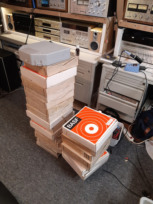

Ik heb een vraag over studio recorder banden.
Ik heb een aantal 2 inch banden gekocht nu is mijn vraag is 2 inch altijd 24 sporen?
Ik ga kijken voor zo'n recorder en wil deze banden graag dan wel kunnen afspelen.
Ze zijn tenminste de meeste opgenomen in de studio van Frans Peters in Hilversum.
Ergens midden jaren '70 .
Misschien kent iemand deze studio en weet wat voor recorder daar stond.
Gr Hans

« Reactie #2 Gepost op: 9 januari 2021, 22:41:02 »
Over het algemeen is 2 inch vrijwel altijd 24 sporen. Het hoéft niet, maar dat is meestal wel het geval.
Andere track indelingen zijn 16 sporen voor bredere tracks dus betere kwaliteit, maar dit is minder courant.
Zitten er bij de banden niet vellen bij met een tracklist, met wat er op elke track staat?
Zoals deze van mij:
of groot: https://www.reeltoreel.nl/pic/multitrack-sheet.jpg
Merk ook op dat mijn band Dolby A encoded is, dus daar moet je ook rekening mee houden bij jouw banden mocht dat het geval zijn en je ze correct wil afspelen.
Dit kan een hele, hele dure hobby worden zo. :D
