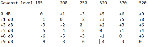

"Ik had nog een band waarop 0dB (+6dB) toon op staat" --> is/was dat een echte kalibratie tape ?
Ik bedoel, ik heb een originele BASF 320 Nanoweber per meter (nWb/m) kalibratietape,  die geeft dus +2db op een Revox welke op 257 nWb/m af fabriek is afgeregeld. En ook met die tape kun je gewoon op +6 afregelen. of, als je een oudje heb, op 185 nWb/m afregelen. De kwaliteit/bruikbaarheid/nauwkeurigheid  van de door jou gemaakte testtape valt af staat of de 0 db +6 band die je had liggen een echte kalibratietape was.
Verder slaat dat +6 op een tapedeck wat op 250 nWb/m is afgeregeld. De oude standaard was/is 185 nWb, Dat is bijna +8 db boven 0 op een oudere recorder.
En eigenlijk is het jammer dat niet de normale/standaard waarde van 520 nWm is gekozen.
Dit zijn de standaarden:  185  200  250   320   370   520 nWb/m. (Hier kun je zien dat revox eigenwijs was met zijn 257 nWm.)
En hier kun je ook goed zien dat +6db geld voor een machine welke op 250 nWb/m is afgeregeld.
