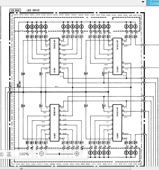

Ik had het me niet gerealiseerd maar mijn Yamaha M2 versterker heeft ook een dergelijke dB meter (modern in 1978, maar wel grof, omdat het ook losse ledjes zijn).
Je moet dus echt wel zo'n Hoog resolutie display hebben.

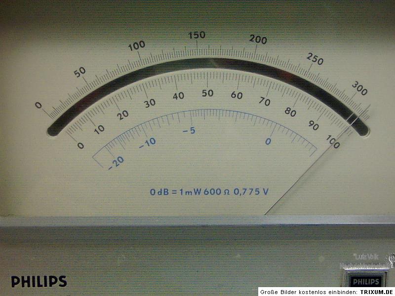

Ik heb wel een oude  mV BVM  (Philips GM6012)., daarmee gaat het ook wel .

Deze LED bar dB meter is onderdeel van een Yamaha M2 eindversterversterker  (zie schemaatje).
Het zou wel mogelijk zijn deze meter te gebruiken , maar dat is niet erg handig (want dan moet ik ieder keer de versterker uit de Stereo Installatie halen etc.). Ik weet ook niet of hij ueberhaupt erg nauwkeurig is, want hij is niet voor dit doel ontworpen (enkel indikatie van de output).
Zoals gezegd heb ik een oude anologe Philips mV Buisvoltmeter (GM6012) ca. 1964, die ook een dB schaal heeft en die een meetgebied heeft van zo'n 100 uV tot 300V (frequentiegebied recht tot 1 MHz); Ingangs  impedantie 100 MOhm.
Het is wel een lompe bak, maar het werkt wel.
Ik heb een klein spreadsheetje gemaakt om mV naar dB en omgekeerd om te rekenen.
Al met al niet zo mooi als de RTW, maar zo gaat het ook wel en je moet toch wat.
