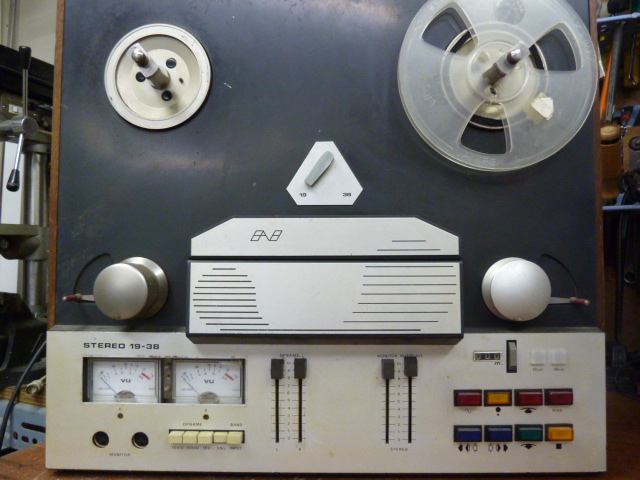

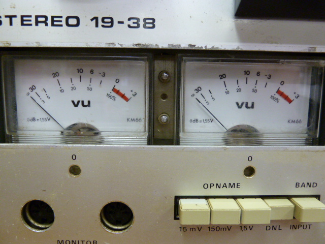

Kortgeleden deze letterlijke schuurvondst opgepikt. Hij (of zij ?) intrigeerde me, maar ik weet niet wat voor fabricaat het is.

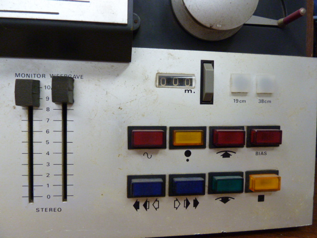

Het is een loodzwaar apparaat en het lijkt me om een (semi ?) professionele recorder te gaan. Het nogal gestileerde beeldmerk op het koppendeksel zou iets van ENB of EANB kunnen voorstellen. De tekst bij de bedieningstoetsen is in het Nederlands, daarom vermoed ik dat het om een in Nederland voor professionele doeleinden gefabriceerd apparaat gaat.

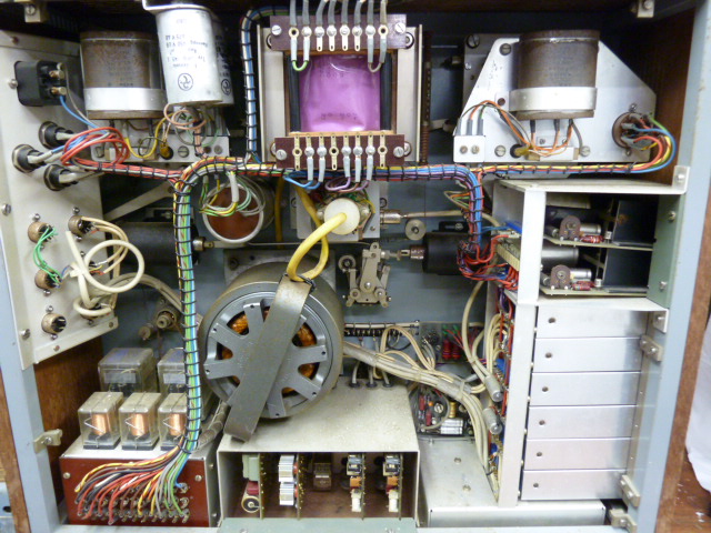

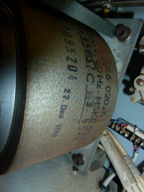

Binnenin zijn weinig aanwijzingen te vinden. Op de enorme capstan motor staat dat hij 220V is en in december 1961 gefabriceerd. De opbouw ziet er professioneel uit, met een soort insteekkaarten, relais, 3 motoren, etc.
Snelheden 19 en 38cm/sec, AEG spoelkern bevestiging.
Het lijkt wel een soort Telefunken kloon en waarschijnlijk iets dat voor het nageslacht bewaard moet worden.
Bijgaand enkele foto's.

Ik ben me zelf ook nog suf aan het zoeken en vond uit, dat Philips een "Electro Acoustic" afdeling in Breda gehad heeft. En deze afdeling kennelijk ook een samenwerkingsverband met Bosch. Het tapedeck komt uit Breda. Toeval? Waarschijnlijk wel.
De binnenkant, o.m. de kabelbomen zien er inderdaad wel erg "tüchtich" uit en niet zo Philipsachtig, maar we praten denk ik wel over de zestiger jaren.
Een gedachtesprong: E(lektro)A(coustiek)Breda?? (zie EAB ? op koppendeksel). Een prototype of speciale oplage voor omroep of overheidsdienst??

Op een aantal onderdelen staan opschriften in het Duits. Condensatoren zijn veelal van Wima. Het geheel doet mij Oost-Duits dan wel Oost-Europees aan.
Zou het deck op verzoek van ene importeur van Nederlandse opschriften bij de bedieningselementen voorzien zijn???
De VU meters zijn gemerkt KM-66 en dat zou van Japanse origine geweest kunnen zijn (Kyoritsu ?) Maar Studer heeft die dacht ik ook gebruikt.
Denk niet dat het om een Japanse (National) machine gaat. Die gebruikte geen Duitse capstan motoren zou je denken.
Heren, dit moeten wij toch op kunnen lossen? Bijgaand nog wat fotootjes.

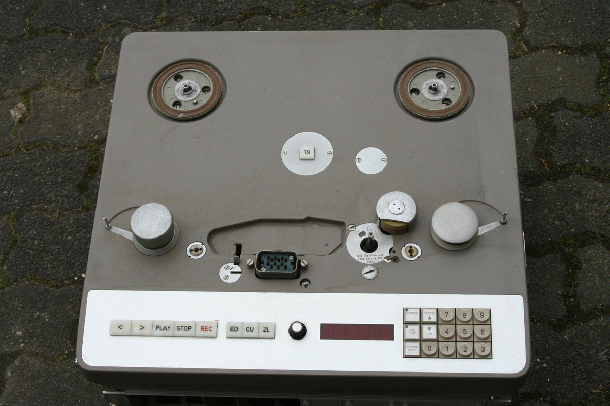

Ik vermoed dat hij onder licentie van Telefunken gebouwd is.
Zoek op Google maar eens foto's van de Telefunken M28 op. De overeenkomsten zijn op zijn zachts gezegd opmerkelijk te noemen.

Ik vind 't dan weer meer op een M5 lijken qua loopwerk.
Overigens ben ik Telefunkens, Tandbergs en Brauns (ASC) tegengekomen met Nederlandse opdruk, oa. voor Vlaamse omroep en bij enkele Nederlandse instellingen.
Dat kan dus best op bestelling zo zijn gemaakt, OF een kleine, Nederlandse fabrikant heeft gebruik gemaakt van een bestaand loopwerk (denkelijk DDR, Telefunken-kloon) met eigen ontwikkelde elektronica.

Name:    Elektro-Apparatebau H. Geiling (EAB); München 5    (D)
alternative name:
EAB München
Abbreviation:    elektroahg
Products:    Model types
Summary:
History:
Entwicklung und Produktion von Geräten der Tonstudio-Technik, auch Einzelstücke und Kleinserien.
Eines der frühen Erzeugnisse war der Tongenerator B-H17 von 1947 (ARD-Braunbuch Geräteverzeichnis).
Das transportable Mischpult (Übertragungsverstärker) V65 wurde 1950 vorgestellt. Weiterentwicklungen davon waren V65a (1952), V65b (1954), V65c (1956).
Noch Mitte der 80er Jahre fertigte EAB Geiling für ARD-ZDF z.B. Tonmischeinrichtungen in Stangentechnik.
