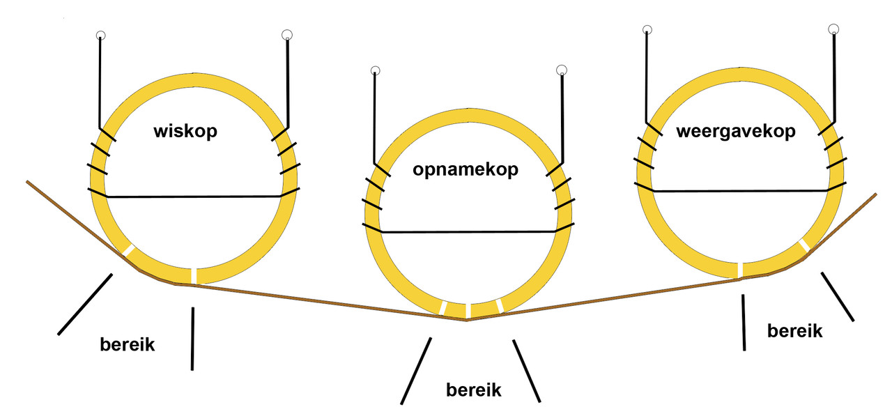

De eerste recorders hadden de koppen op een rij staan, dat lijkt logisch maar door deze opstelling drukt de band niet echt tegen de koppen aan en dat is toch noodzakelijk want de band moet de kop flink raken om signaal te kunnen schrijven of kunnen aftasten. Om toch de band tegen de koppen te laten drukken werd er een viltje toegepast dat later ook terug te vinden was is de cassette.
Al snel had men door dat dat viltje toch hopeloos was, vaak drukte het te hard tegen de band en sleten de koppen harder dan nodig en ook verzamelde vuil zich in het viltje.

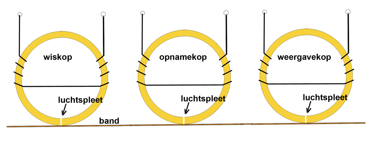

Door de koppen enigszins cirkelvormig op te stellen heeft dat het voordeel dat de band eigenlijk rechtdoor wilt en zodoende tegen de koppen aanduwt. Het heeft ook een nadeel dat voor ons ook weer een voordeel is, de band loopt wat om de koppen heen en daardoor is het raakvlak groter dan nodig is.
Het is ook weer een voordeel want de luchtspleet, dat is de plek op de kop waar noord en zuidpool nagenoeg tegen elkaar aan liggen en waar de magnetische krachtlijnen de opname kop verlaten en bij de weergave kop de plek waar het magnetisch veld dat op de band staat oppikt. Die luchtspleet kan zijn werk doen op de plek waar de band de kop raakt en is dus niet zo kritisch zolang de luchtspleet nog contact maakt met de band. Als de luchtspleet de band nog raakt zal de kop zijn werk kunnen doen en het maakt dan niet uit of dat aan het begin of in het midden of aan het eind van het bereik is.

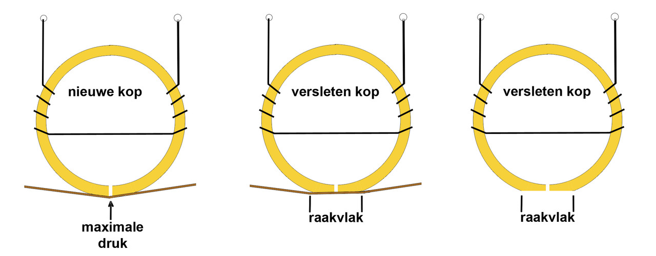

Die mooie nieuwe kop met dat half ronde vlakje waar de band langs loopt zal door het gebruik een plat vlakje krijgen dat groter en groter wordt na gelang er meerdere kilometers band de kop passeert.
Op een gegeven moment is dat slijtvlak zo groot dat de druk die de kop ondervindt van de band te laag wordt en de kop niet meer goed zal opnemen of weergeven.
Omdat het mu metaal in de kop door de slijtage ook minder wordt, wordt het rendement van de kop wel beter, immers de magnetische krachtlijnen zullen meer gebundeld worden vanwege het mindere materiaal dat er nog over is. Dat is wel leuk maar het vergrote oppervlakte en de drukvermindering door de slijtage zal aan de winnende hand zijn.

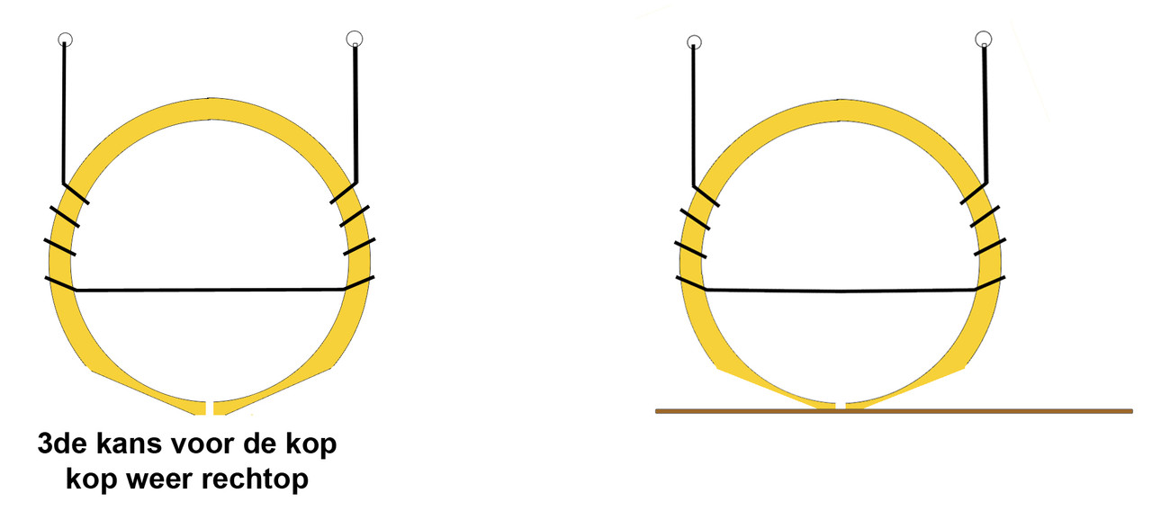

En wat nu eenmaal weg is, is weg maar er is een manier om de oppervlakte van dat stukje kop waarin de luchtspleet zich bevind te verkleinen zodat de druk van de band tegen de kop weer toeneemt. Als de zijkanten naast het slijtplek worden weg gepolijst dan bevindt de luchtspleet zich weer in een veel kleiner raakvlak.
In het VK is een bedrijf dat zich hierin gespecialiseerd heeft en voor "slechts" 100 euro per kop polijsten ze de zijkanten weg voor risico van de eigenaar van de kop.
Het raakvlak is kleiner geworden, de druk van de band op de kop is weer optimaal en de kop doet het weer alsof hij nieuw is.
Wel is er een stuk van de kop weggepolijst en dat is wel jammer.

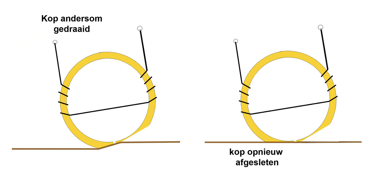

De Marotick Methode
Nu we weten dat de luchtspleet van de kop de band moet raken kunnen we de kop ook wat verdraaien. Dat gaat goed zolang de kop luchtspleet in contact is met de band. Door dat te doen gebeuren er 2 dingen. Een deel van het slijtvlak wordt van de band afgedraaid en daardoor zal de druk van de band op de kop weer wat toenemen met als gevolg dat de kop weer wat beter presteert en er wordt een nieuw slijtvlak gemaakt die er pas zal zijn nadat er vele duizenden meters band de kop is gepasseerd. Dat nieuwe slijtvlak zal het deel van het oude slijtvlak a.h.w. doen verdwijnen.
Op het plaatje is te zien dat de band een deel van het slijtvlak negeert en nog net de luchtspleet aanraakt en is te zien dat de band het andere deel van het slijtvlak zal gaan veranderen.
Op een gegeven moment is er weer een groot slijtvlak ontstaan en zal de kop weer slechter gaan klinken omdat de druk die de band uitoefent op de kop weer verspreid is over een groter oppervlak.

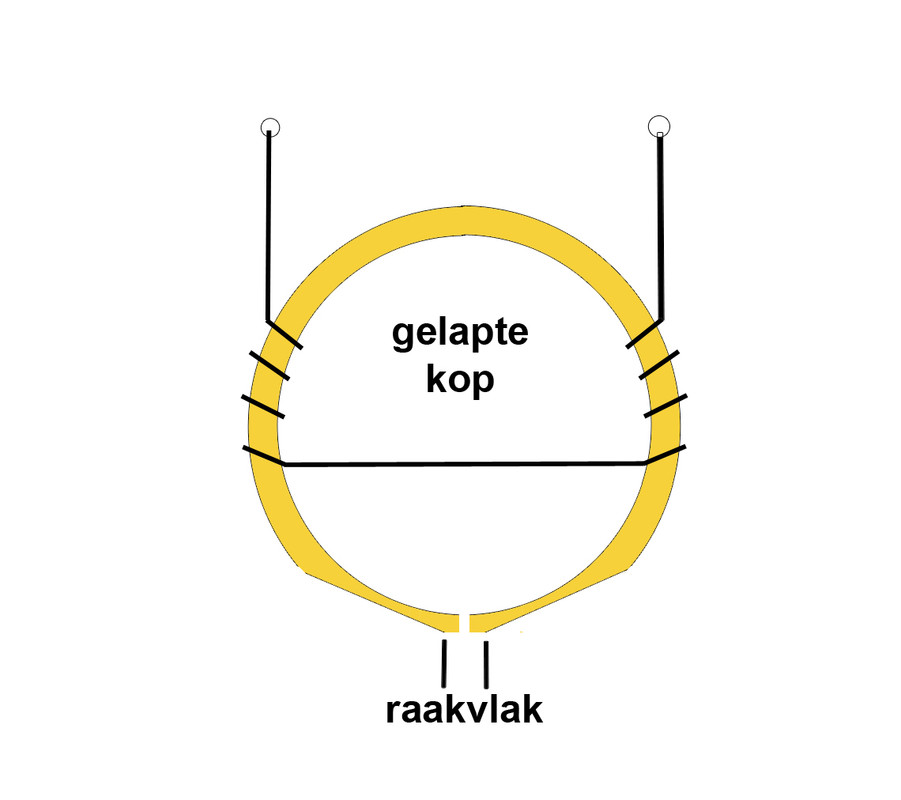

Dezelfde truc kan ook uitgevoerd worden aan de andere kant van de kop en die krijgt daar ook een slijtage verandering.
Als de kop ook aan de andere kant door de band gepolijst is dan ziet hij er uit als een gelapte kop. Maar om zover te komen heeft u weer veel speel plezier aan de recorder gehad.
De kop kan dan weer rechtop gezet worden en dan begint de hele cyclus weer opnieuw. Dat kan net zolang doorgaan totdat de kop door is en uit elkaar valt maar dat ik dan een probleem voor uw kleinkinderen.
Deze methode pas ik al een paar jaar toe als ik een recorder binnenkrijg met flink versleten koppen. Het verschil is meteen merkbaar omdat bij het verdraaien van de kop al meteen een stukje van het vergrootte oppervlak wordt weggedraaid.
Belangrijk voordeel is dat de kop tijdens het polijsten gewoon gebruikt wordt goed het duurt jaren voordat er ook maar iets is afgesleten maar het werkt wel.
