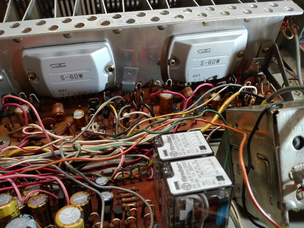

En de print waar veel schakelaars op zitten.
Deze print geeft nog wel een storing dat het geluid via een kanaal uit valt en met tikken weer terug komt.
Lijkt op een printbreuk of slechte schakelaar eq. Slechte soldeer verbinding.
Al 2 avonden aan het zoeken maar kan het nog niet vinden.
Verder de luidspreker relais in gesoldeerd en de 4 nieuwe SanKen’s er in gesoldeerd.
En warachtig hij speel weer. En best mooi.
De rust stroom en spanning afgesteld. En speelt nu even kijken wat er gebeurd.

« Reactie #42 Gepost op: 3 november 2018, 23:37:29 »
Hallo
Het solderen gaat nu goed na wat stoken en schrobben.
De storingen van het uitvallen van de kanalen af en toe werd veroorzaakt door los zittende
Pennetjes op schakel printjes eerder te zien op de foto’s.
Lastig vinden omdat daar niet meer aan te meten valt als ze er in gesoldeerd zitten.
Een van de printjes met zo’n storing uitwendig met draadjes aangesloten zodat ik kon meten.
En zo de storing gevonden.
Alles werkt nu redelijk maar het blijven fragiele schakelaars.
