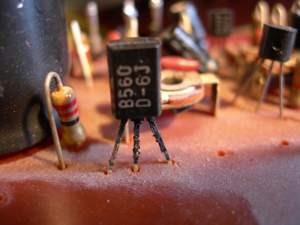

Hallo toch weer problemen met de AA-1020DB   :'(
Als hij speelt komt er rechts een harde plof uit de spieker door de muziek heen een keer of 3 op een avond.
Verder speelt hij geweldig.
Ik heb al voor de ingang van de versterker mee geluisterd maar het wordt veroorzaakt door de versterker.
Zouden het de transistors kunnen zijn ?
Deze zitten er in
2sc1222                wilde ik vervangen maar die van eBay doen het niet
2sc945                  heb ik reeds vervangen
2sb560   b560       heb ik reeds vervangen
2sd438   d438       heb ik reeds vervangen
2sd371
Of is dit een condensator probleem ?
Zitten hier probleem transistors tussen ?
De 2sd371 zijn nogal duur of weet iemand hier vervangers voor.
Ben weer aan het luisteren gaat tot nu goed.

Het gaat goed heeft nu zo?n 2 dagen gespeeld zonder hoorbare problemen.
Hier nog een fotootje van 1 van de transistors op de versterker print.
Wel vaker dat transistors met zwarte pootjes problemen geven.
Zo ook hier en ga ik voor als nog van uit dat het nu goed is.

« Reactie #22 Gepost op: 25 januari 2015, 14:43:37 »
Die torretjes met die zwarte pootjes zou ik zowiezo vervangen.

« Reactie #23 Gepost op: 25 januari 2015, 16:10:42 »
Bij torren die het niet doen moet je eens kijken of de pinlayout niet andersom is.
Even meten op de klassieke wijze met een analoge meter, de diode-overgangen meten.

Ze zagen er wel het zelfde uit.
Jammer liggen al in de vuilnis bak. :-[
Ik koop wel een paar nieuwe zitten er maar 2 in gelukkig.
Hij speelt al de hele zondag goed  :)
