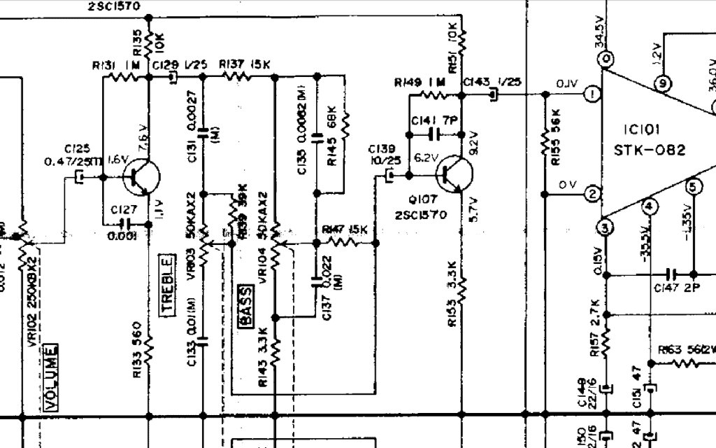

Ik wil deze versterker een beetje naar een hoger plan brengen, en voor en eind kunnen scheiden omdat ik twee van deze amps heb, en zo kan ik bi ampen.
Is er iemand die mij op de goede weg kan helpen waar ik de scheiding kan maken ? of kan dit niet ?
  • Berichten: 2.588
Re: Akai versterker AM2350 voor en eind versterking scheiden.
« Reactie #1 Gepost op: 12 april 2020, 09:09:43 »
Alles kan.
Wil je met of zonder volumeregeling en/of met of zonder toonregeling?
Als je puur de eindversterker los wilt koppelen van het regelgedeelte splits je hem ná de toonregeling.
Dat is op elco C143.
Eventueel op C139, een iets gevoeliger punt.
Je hebt dan een regelversterker en een eindversterker die altijd op maximum volume staat.
Aan beide kanten van de elco staat een gelijkspanning dus voor de veiligheid zou ik een extra elco toevoegen voor de eindversterker.
Let op de polariteit!

Dankjewel daar ben ik al erg mee geholpen, wat voor waarde elco kan ik daar het beste voor zetten ?
De bedoeling is dat versterker 1 als voor en eindversterker word gebruikt, en versterker 2 alleen als eindversterker.
Alles wordt door een brugkabeltje buiten de versterkers verbonden (cinch).
Ik ga er ook speaker beveiliging inbouwen, alleen waar ik het beste de trigger kan zetten weet ik nog niet.
Bij uitzetten moet eerst het relais worden afgeschakeld, zodat bij uitzetten ook geen plof is te horen.
  • Berichten: 2.588
« Reactie #3 Gepost op: 12 april 2020, 10:55:55 »
Aangezien de twee elco's ahw in serie staan zou ik de ene elco vervangen door twee met dubbele capaciteit, dus als je de aftak vóór de buffertor doet worden het twee elco's van 22uF en als je het ná de buffertor doet, twee elco's van 2,2uF.
En dan op de cinchaansluitingen een weerstandje van pakhembeet 56kOhm naar aarde, om "knallen" te voorkomen.
Sowieso alleen omschakelen of aansluiten met UITgeschakelde versterkers!
Zelf zou ik de modificatie ná de buffertor doen op het punt van lage gevoeligheid.
Succes!

Dan vervang ik dus elco c143 en zet daar twee 2,2uF in serie voor de eindversterker ?
Ik ben nog wat onzeker, maar wil geen fout maken ! vandaar.
  • Berichten: 2.588
« Reactie #5 Gepost op: 12 april 2020, 18:54:03 »
Nee, eentje voor de cinch uitgang van de "voorversterker" en eentje voor de cinch ingang naar de "eindversterker".
Qua circuit staan ze in serie, maar he wilt voor en eindversterker scheiden.
Dus een elco plus weerstand naar aarde voor de splitsing en een elco plus weerstand na de scheiding.
Bij beide versterkers.
Dit is allemaal ter beveiliging.
Als je rechtstreeks op de STK met gelijkspanningen gaat hannesen piept die er gelijk uit.
« Laatst bewerkt op: 12 april 2020, 18:58:47 door sterremuur »
Komt goed, hartelijk dank voor de hulp.
