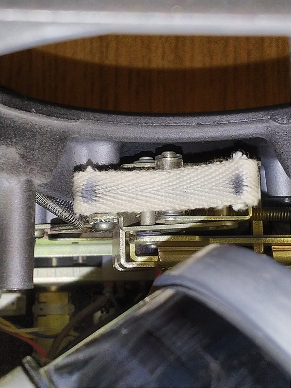

Ik heb de machine in mijn bezit.
Ze is in heel mooi bewaarde conditie.
Enkel bij het doorspoelen is er geronk uit de spoelen.
Verder is ze heel goed onderhouden.
reeds zo ver dat ik de aandrijfmotoren heb gedemonteerd om te zien of het aan de remmen zou kunnen liggen , maar ook daar is er geen enkel defect te vinden.

Mijn eerste gedachte is dat er misschien een lager drooggelopen is.

De aandrijving van het tellergedeelte is met 2 riempjes over 2 lagers.
Deze maakte inderdaad het befaamde lawaai.
Wat machine olie in de polie , zachtjes laten inlopen en het euvel was weg !!
