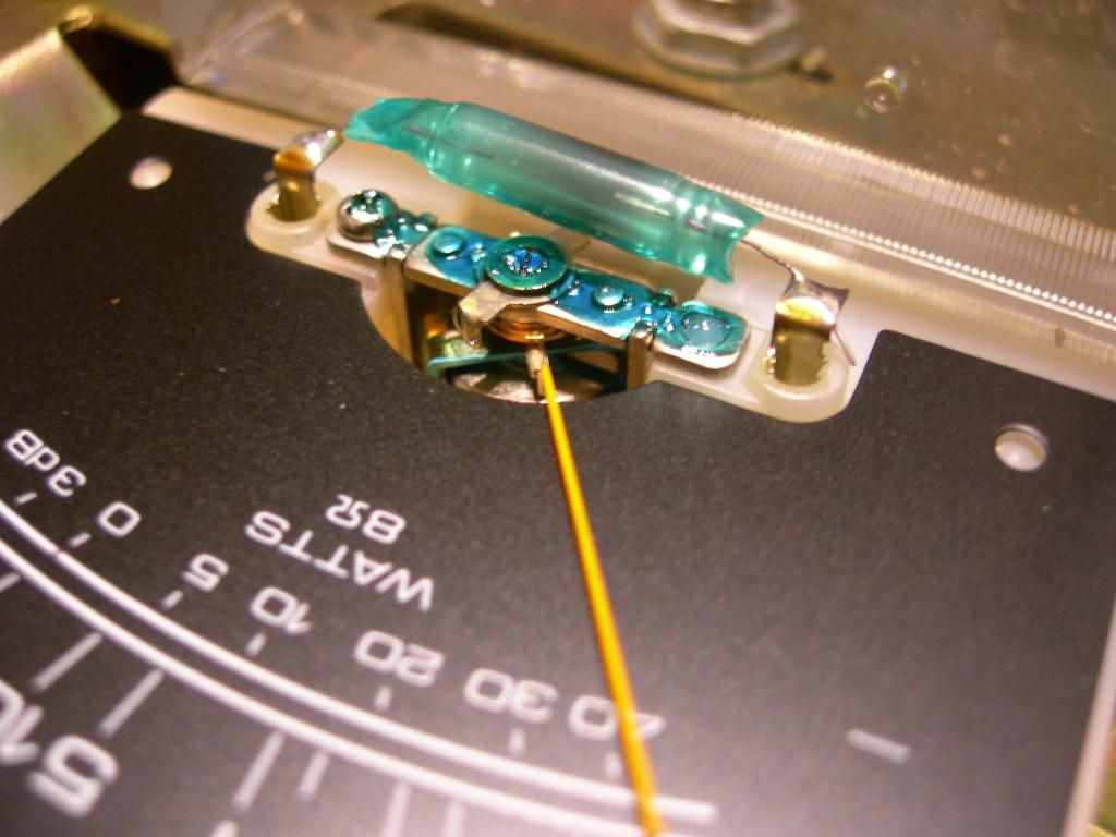

Een vraag.
VU meter buislampjes voor in mijn PIONEER versterker meters zijn groen.
Nieuwe zijn wit hoe kan ik deze nieuwe makkelijk groen krijgen ?
Ze zitten in de VU meters zelf.
Heeft iemand hier ervaring mee ?

Er zit waarschijnlijk een groen kousje omheen.
Soms lukt het wel om die er af te peuteren.

Volgens mij is de kleur er op geschilderd er zit zelfs nog wat groen aan de meter zelf.
Ik had ergens gehoord dat er soort doorzichtig buis folie te koop is wat de lampjes kan kleuren.
Misschien heeft iemand dat ook al eens gehoord of weet een adres.
Ik zie het nu pas op de foto groen van borgings lak zal eens proberen de folie er af te krijgen.

Ik heb de lampjes in het dash van m'n auto groen gemaakt met raamverf van de action.... lijkt in eerste instantie een andere kleur als je het er op smeert, maar het lichtbeeld is dat typische oud groenblauwige wat je in oude apparatuur en autoradio's ook tegen kwam :P

Hoi, ik doe dit met speciaal glasverf, deze dat ze gebruiken om sommige dingen in de kerk bij te werken, (Loodramen) werk, anders komt het soms veel te duur uit, voor het origineel echt gekleurd glas te vervangen, dus ik gebruik deze verf, werkt erg, erg goed, vergeet niet hoe meer lagen hoe donkerder de (Kleur) word, in dit geval GROEN.
hier alvast 'n link voor het te bestellen, maar kan ook in de goeie buurd winkel.
dikwels te vinden in winkels voor school gerief enz...!
HIER DE LINK!
