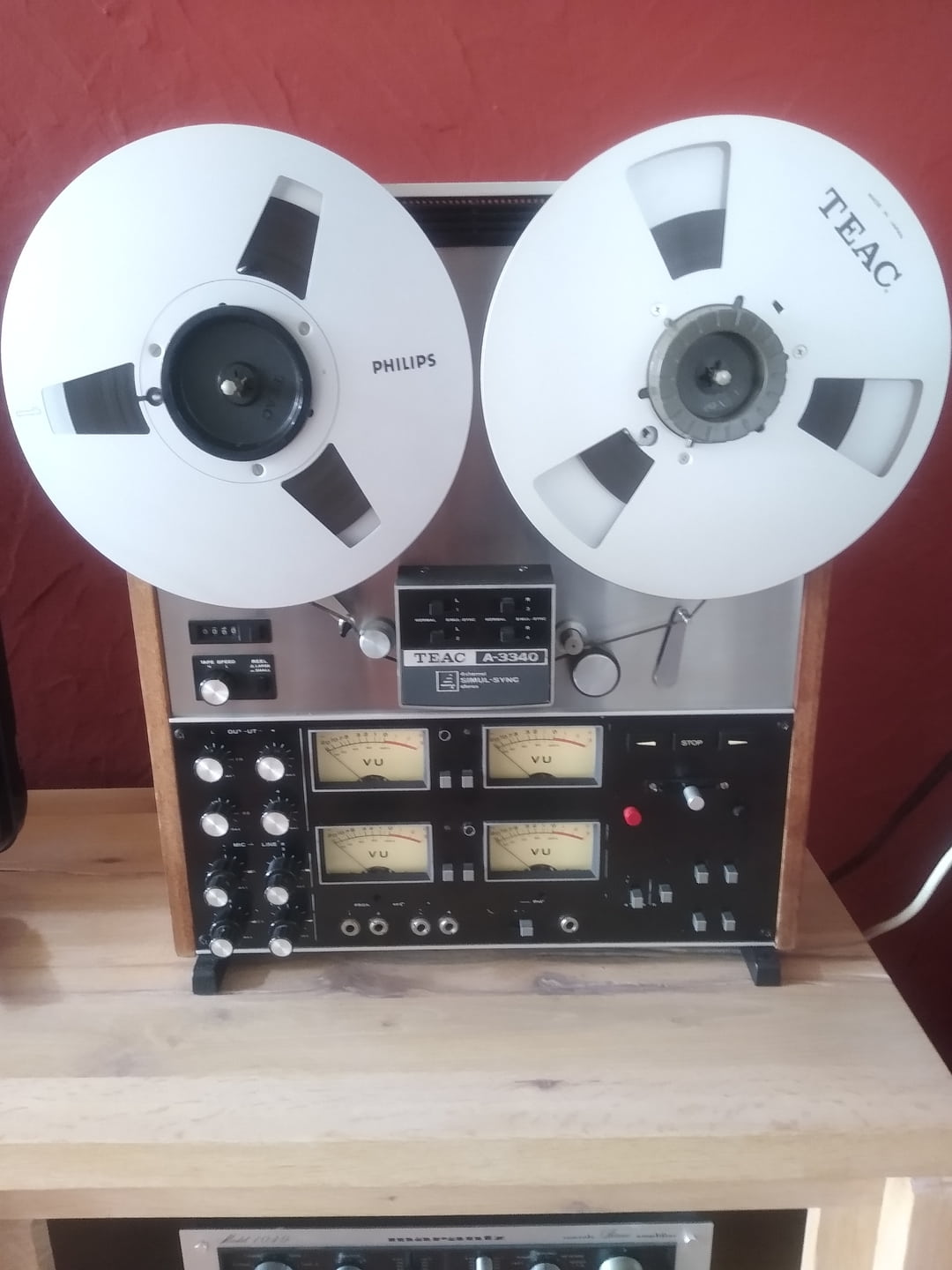

Hallo allemaal,
Ik wil hier een aantal issues bespreken die ik momenteel heb met mijn Teac A-3340.
Misschien komen er op deze manier al wat antwoorden op vragen die ik momenteel heb.
Mijn machine is door de vorige eigenaar niet echt netjes onderhouden, ik had heel wat schoonmaakwerk met de koppen, na schoonmaken en demagnetiseren klinkt het al beter maar nog lange niet goed.
Het frontpaneel is net iets te grondig schoongemaakt helaas, de belettering is op veel plekken helemaal weg, mocht ik tzt een andere tegenkomen dan zal ik deze zeker vervangen.
Hij draait goed, spoelt goed voor- en achteruit. remt nu goed na een kleine afstelling.
Er zijn opname problemen met spoor 1, die doet niks als ik in stereo 2-track wil opnemen, spoor 3 doet het prima.
Spoor 2 en 4 nemen ook op maar erg dof.
Deze machine heeft echt wat aandacht nodig.
Kan het frontpaneel gemakkelijk losgehaald worden zodat ik bij de potmeters kan komen, om krakende potmeters te verhelpen ?
Alle tips zijn welkom.
groeten,  Bart

Gisteren ook een AN-50 van Teac kunnen bemachtigen, voor degenen die willen weten waar het allemaal op komt te draaien:
Mijn Marantz 1040, een kleine tank met een machtig geluid.
Deze Atkinson monitoren heb ik al meer dan 20 jaar in de woonkamer staan, hebben dringend een opknapbeurt nodig.
Vanavond verder.....
