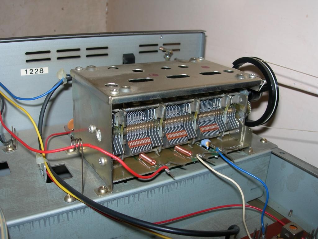

Hallo zijn er ook mensen hier met ervaring met tuners ?
Het gaat om een Akai AT-2650
Ik heb een probleempje niet ernstig maar toch.
Ik heb alle elko’s al vervangen maar de ontvangst is erg gevoelig.
Als je aan de afstelknop draait en bijna op het station staat zwiept de signaal meter af en toe naar nul en weer terug.
Net een slecht contact. En een beetje draaien en rommelen aan de afstel knop en hij is er weer.
Ook als je aan de Front end zit aan het wieltje duwt wordt het signaal sterker.
Kan je nog wat met zo’n ding ? Iets reinigen , vervangen of schoon maken. ^-^
Gr. Hans
  • Berichten: 749
Re: AKAI AT-2650
« Reactie #1 Gepost op: 4 maart 2015, 21:29:38 »
Even een update
Ik heb wat ge googlet naar de gevoelige en haperende ontvangst.
Nu schijnt het dat de afstel condensator op het asje tussen de groepen plaatje massa verbindingen te hebben.
Nu heb ik hem er uit gehaald en deze voor zover het mogelijk is zonder grote demontage te reinigen.
De messing plaatjes met 400 schuurpapier ligt geschuurd en gesmeerd.
Werkt weer zoals het hoort . ;D
